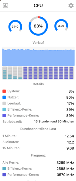

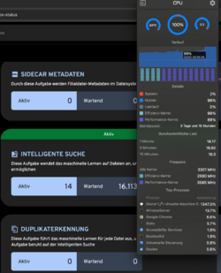

ich kann immer mehr, einfach im Docker von meinem NAS, bei immich oder iSpy mein MacBook hinterlegen, wo dann die gesamte KI berechnugn ausgelagert wird. Ich hab aktuell 44.000 Fotos in unter 6 Std über 14 CPU Kerne mit der besten Foto KI offline durchgeführt. Dafür hatte die Synology 920+ fast 3 Monate gebraucht. Und die 80% Leistung hat sie sie sich noch mit 20% der anderen Anwendungen teilen müssen.
Naja, Die Temperatur der CPU steht dauerhaft bei 95grad. Wie schlimm oder schlecht ist sowas? Die GPU war bei 0-3%.
Die Lüfter waren auf volel Pulle. Ich meien, wenn ich über Crossover Clair Obscur Expedition 33 gespielt habe, war es ähnlich Lufterstark.
Deswegen wollte ich euch hier fragen. 100% Last über mehrere Stunden, geht davon das MacBook kaputt?SCR-20250526-baxg.png

3000rpm bei max 85 Grad?
Bei mir sind es:
7826rpm bei max 95 Grad. (Nur CPU) (Das Notebook lieg angewinkelt nach oben auf stäben. Es schwebt und ist in einem 16 grad Raum.)
