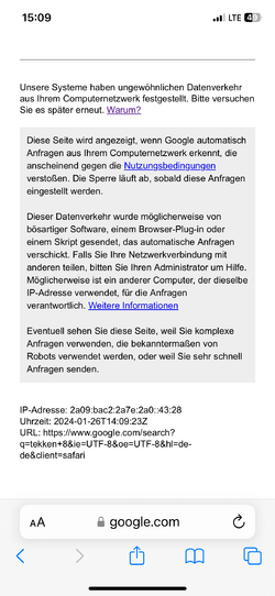

Hallo liebe Gemeinde,
ich habe ein Thema mit meinem iPhone 12 Pro (iOS 17.2.1).
Seit ein paar Tagen bekomme ich öfters (nicht immer) Fehlermeldungen, wenn ich über die Safari Eingabeleiste eine Google-Suche starten möchte. Die Fehlermeldungen kommen sowohl im WLAN, als auch über Mobilfunk und sehen dann so aus:

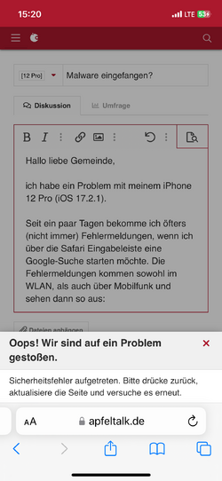

Darüber hinaus habe ich jetzt gerade beim Verfassen dieses Posts folgende Feblermeldung vom Forum erhalten:

Die technischen Daten in der Meldung deuten darauf hin, dass Du im Moment iCloud Private Relay über einen Server von Cloudflare in Frankfurt/Main nutzt. Damit handelt es sich wie in der Meldung beschrieben um eine fremde "Netzverbindung, die mit anderen geteilt wird". Wenn jemand anders über diesen Dienst also gerade Google angreift, wirst Du automatisch mit ausgesperrt.
Cigany
26.01.24
2
Aaaaahhhh, das macht natürlich Sinn… Ja, das hatte ich mit iOS 17 angeschaltet…
Komisch, dass die Fehlermeldungen erst jetzt kommen, vermutlich weil nach und nach mehr Menschen dieses Feature nutzen…
Werde es sicherheitshalber mal zeitweise deaktivieren und beobachten, ob die Fehlermeldungen weiter kommen… aber wenn ich weiß, dass es ausschließlich am private relay liegt, dann kann ich gut und gerne damit leben… 😁
Jedenfalls vielen Dank für die schnelle und hilfreiche Antwort!
