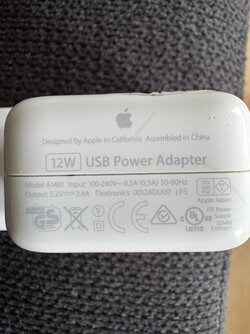

Das bedeutet zB das 12 W Netzteil von Apple ist außerhalb der Spezifikationen?
Aber was bedeutet außerhalb der Spezifikation überhaupt wenn es davon so viele von Namenhaften Herstellern gibt?
Wenn es einen Typ-A-Anschluss (und zwar genau einen) hat: Ja. Sonst möglicherweise nicht.
muss nicht sein, das kann USB PD Rev 1 Profile 1 sein, wurde 2012 vorgestellt und sieht (als einzige Option) 5V mit bis zu 3A vor. Das sieht auch noch alte USB-A Stecker vor als Verbindung
Nope, das NT liefert nur 5V. Mit 5V sind alle Profile - inkl. PD - nur bis 2A spezifiziert, das liegt i.W. daran, dass es da keine Vorgaben für Kabel gibt (bei Typ A!) und die dünnen Äderchen eigentlich schon mit 2A oft überfordert sein dürften.
Profil 1 wäre 5V/2A (10W). Auf dem gezeigten Gerät ist aber auch nirgends eine PD-Kennzeichnung zu erkennen und Apple schweigt dazu auch in seiner Produktbeschreibung: Gerät ist nicht USB x.x normkonform. Wie Apple das vmtl. verkauft, hatte ich oben schon mal geschrieben.
