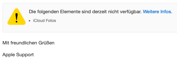

Mit Big Sur bin ich super zufrieden auf dem 11" Air. Leider macht mir die geteilte Bildermediathek einen Strich durch die Rehcnung und ab Aktivieren dieser ist der Mac raus, da das System zu alt ist. Wusste ich leider zu spät. Ich wollte jetzt versuchen Ventura auf einer externen Platte zu installieren um die Bilder auch wieder auf "Platte" zu bekommen und nicht nur in der Cloud.
Apple kriegt es gerade noch nicht hin mir die Bilder über den Download von "Daten und Datenschutz" bereitszustellen.
