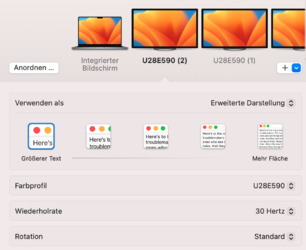

Bei den 2x 4k Monitoren lagged es etwas. Es ist nicht so, dass ich damit gar nicht arbeiten könnte, aber 100% zufrieden bin ich nicht.
Es läuft nicht so smooth wie auf dem ASUS Monitor oder beim MacBook selbst. Insbesondere beim Bewegen der Maus fällt mir das aus.
Ich habe eines der 4K Monitore auch auf 60 Hertz geändert, aber das hatte auch nicht so ganz geholfen.

also 30Hz 4k HDMI finde ich auch laggy. Ein Treiber fehlt nicht, wenn's funktioniert (sonst würde es gar nicht gehen). Die Frage ist noch, ob die Einstellung 60Hz überhaupt was gemacht hat (was ich bezweifle, denn in dem verlinkten Angebot fehlt fein säuberlich jede notwendige Spezifikation auf HDMI2.0, die da nötig wäre).
Du brauchst eine andere Docking Station. In dem Bandbreitenbereich, in dem Du mit 2x 4k@60FPS und dem potentiellen Zubehör bist, sollte TB3 Deine Wahl sein. Das bedeutet aber auch 300Euro++.

Wichtig ist nur, dass nicht nur "TB3-Support" oder so dransteht (weil das heißt nichts), sondern, dass es tatsächlich Thunderbolt 3 oder 4 ist. Da geht es um die Interfacebitraten und 2x 4k@60FPS "fressen" davon schon ordentlich. Und dann kommen ja noch die ganzen Zusatzfunktionen dazu. USB-C alleine (was auch nichts heißt, das ist einfach nur der Stecker, aber Macs können derzeit eh nur "USB3.2gen2" mit 10Gbps maximal) reicht nicht. Von "TB4 Hubs" würde ich auch eher abraten in Deinem Fall.
Ich persönlich habe Erfahrungen mit CalDigit, aber auch Sonnet, OWC und Anker haben einen ganz guten Ruf.
Ich weiß gerade nicht, ob 10Gbps 2x4k@60FPS überhaupt hergibt (mit Kompression analog DP), vermutlich nicht (weil ein Highspeed-HDMI-Kabel erforderlich ist, was bis 18Gbps geht), aber wenn, dann müsstest Du eben auf auf 2x HDMI2.0 achten.
