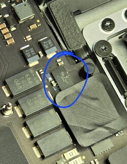

Für die Nachwelt: Der Übeltäter scheint gefunden zu sein. Ein bekannter Elektriker hat drübergeschaut und Folgendes entdeckt:1000031429.jpg
Ich hab das Ding inseriert und wurde von einem Schrauber der sich wohl auf Macbooks spezialisiert hat angeschrieben dass er es für nen fairen Kurs reparieren könne.
Ich versuch mein Glück und werde weiter berichten falls gewünscht :)
