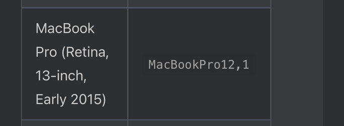

was für ein Macbook ist es denn genau? Je nach Modell könnte man sich den Open Core Legacy Patcher (OCLP) angucken:
22.289
Das MacBookPro12,1 kann sogar Monterey ausführen und mit OCLP Ventura.
