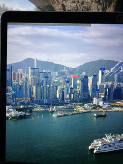

Hallo Leute,
ich habe im Forum leider nichts gefunden, was mir bei meinem Problem weiterhelfen könnte. Mein MacBook-Lüfter macht seit einiger Zeit Probleme. Er läuft ständig und ist sehr laut, obwohl der Mac nicht stark ausgelastet ist. Selbst im Ruhezustand (zugeklappt) schaltet er sich nicht mehr ab. Ich habe bereits alle möglichen Resets (PRAM etc.) durchgeführt, leider ohne Erfolg. Mir ist außerdem aufgefallen, dass am Bildschirmrand Regenbogenfarben erscheinen, wenn ich den Mac ausschalte. Ein Bild davon habe ich angehängt. Hoffe ihr könnt mir weiterhelfen, Danke!
MacBook Pro 2020
MacOS Sequoia 15.3.2

Der Hardwarefehler am Bildschirm lässt aber nichts gutes vermuten.
