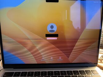

ich habe seit neuestem das Problem, dass das Display von meinem MacBook Air (M2) beim Herunterdimmen anfängt zu flackern. Ich würde sagen bei 60 % Helligkeit und noch dunkler. Dabei sehe dabei noch alte Bildinhalte, die nicht aktualisiert werden.
Der Support hat folgendes empfohlen:
- Untersuchen, ob das im abgesicherten Modus ebenfalls auftritt: Ja, tut es
- Untersuchen, ob es mit einem Test-Benutzer ebenfalls auftritt: Ja, tut es
- macOS neu installieren: Hat nichts gebracht
Der Support meinte, dass wenn das alles nichts hilft, dass das wohl ein Hardware-Defekt sei. Mein MacBook ist erst 5 Monate alt. Habt ihr davon schon gelesen und es ist ein bekanntes Problem?
Anbei ein Foto.
Danke für hilfreiche Antworten.

Noch nie drüber gelesen oder davon gehört. Ich sehe es wie Froyo und würde es umtauschen.
