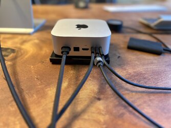

MacMini m4 Pro + Apple Display + Dell U4025QW: bis heute (4.2.25) vor dem Update auf 15.3. hat alles wunderbar funktioniert: habe hinten die beiden Monitore und eine Samsung T9 2TB angesteckt und alles lief prima. Seit dem Update heute wird der Dell gefühlt alle 30 Minuten für 2 Sekunden schwarz. Extrem nervig. Apple gestattet keine Rückkehr zu 15.2. Hat jemand ein ähnliches Problem?IMG_1948.jpeg
Reaktionen: James Atlick
Hast Du schon einmal die Anschlüsse für die Monitore getauscht?
Der mittlere Thunderbolt Port ist ja ein besonderer, den man zur Rechnerwiederherstellung benötigt. Vielleicht verhält sich der ja anders.
