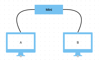

So ist es kein Problem, beide Monitore zu erweitern. Ein Monitor hängt am HDMI Port und der andere Monitor am USB C Port. Da ist es auch egal ob 2k oder 4k oder sonst was.

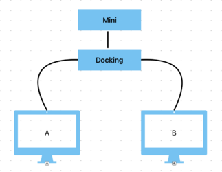

Und so geht A + B halt gar nicht, auch nicht, wenn es nur 2 FHD Monitore sind / wären (es geht eben nur A + A)...
Wie schon oben geschrieben wird es mit einer USB Dockingstation nicht funktionieren, wenn dann nur mit einer Thunderbolt Dockingstation, da USB nur einen DisplayPort Kanal enthalten kann und Thunderbolt zwei DisplayPort Kanäle enthalten kann.
