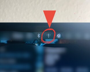

Die Internetverbindung zwischen meiner FritzBox und dem Mac ist erfolgreich hergestellt, jedoch funktioniert das Internet ab und an und dann mal wieder nicht.
Komischerweiße habe ich genau daneben ein Macbook Air stehen bei dem bricht nie die Verbindung nie ab.

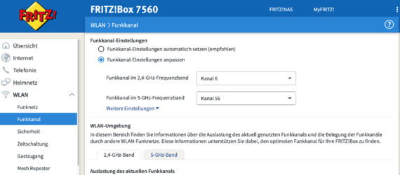

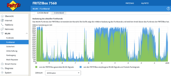

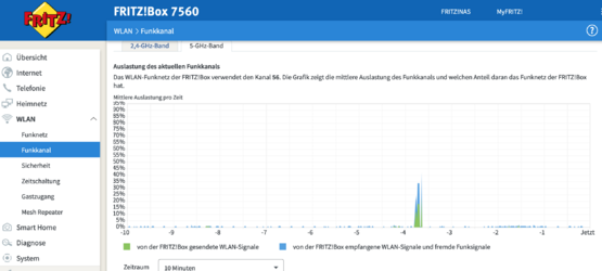

Kann es an der Hz Frequenz des Mac Minis oder des FritzBox-Routers liegen?
Liegt es am Funkkanal der Fritzbox?
Leider kenne ich mich nicht so gut aus und habe einige Screenshots im Anhang angefügt, vielleicht könnt ihr mehr damit anstellen oder mirt weiterhelfen.

Seltsam. Das Wifi Zeichen signalisiert eine funktionierende Wifi Verbindung aber kein Internet dahinter.

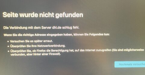

Die Fehlermeldung von Chrome(?) zeigt eigentlich eine erfolgreiche DNS Abfrage.
Betrifft der Fehler alle Browser oder nur Chrome?

Ich würde mal alle Verbindungen im Bereich WLAN der Fritz Box löschen und jedes Gerät neu mit dem WLAN verbinden. Weiterhin würde ich die Fritz Box alles automatisch machen lassen, diese Fummelei an den Kanälen ist nicht immer der Hit.

Ich habe die Verbindung bereits ignoriert und neu mit dem W-Lan verbunden, jedoch besteht weiterhin das Problem. Die Funkkanäle habe ich auch weider auf automatisch eingestellt. Das Problem besteht aber weiterhin.

Kann es sein, dass der Mac Mini vielelcith nur 2,5 Hz oder 5,0 Hz kann und ich in den W-Lan einstellungen des Routers eine Funkeinstellung ändern muss?
Ich hoffe man kann mit weiterhelfen, bin echt am verweifeln.
Weiß ich leider nicht wie ich das umstellen muss. Muss ich das am Mac oder am Router umstellen, oder an beidem?

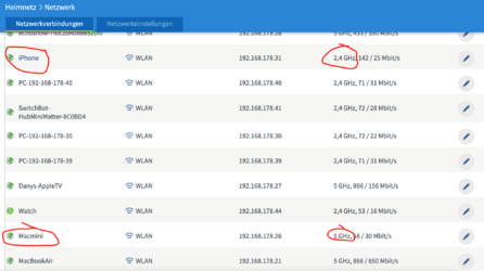

Wie kann ich denn für den Mac Mini auswählen das er die 2,5 Hz des Routers nutzt, so wie mein iPhone? Ich vermute, dass es an dem liegt.
Wenn du beim Router 2,4 Hz einstellst, dann wird der Mac 2,4 Hz nutzen.
