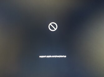

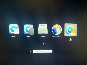

- Mit gedrückter OPTION Taste gebootet und EFIBoot ausgewählt (Bild 1), dann Install MacOS Sequoia ausgewählt (Bild 2)
Bild 1

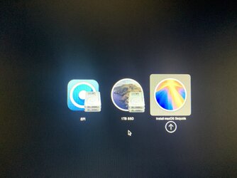

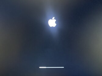

Es wird fleißig vom USB Stick gebootet, der Fortschrittsbalken füllt sich zu ca. 1/4 (Bild3) und danach kommt das (Bild 4)
Bild 3
Bild 4
Bumms, das wars...
Ich stehe da jetzt echt auf dem Schlauch, kann es sein das es mit den zwei Festplatten zutun hat? Mag der Mini den Sandisk USB Stick vielleicht nicht (habe leider nur Sandisk Sticks)? Vielleicht noch unter OCLP Settings etwas verändern? PRAM Reset habe ich schon mehrmals ausgeführt.
Bild 1
Bild 3
Bild 4
Bumms, das wars...
Wäre für jeden Tipp dankbar.
Ja, da spinnt er gerne mal rum. Ich habe das so gelöst: zuerst alle Festplatten löschen, dann vom Stick booten. Falls nötig, kann man es auch mit einem USB-Hub versuchen. Dann in die Struktur mit den gelben Festplatten-Symbolen wechseln.
