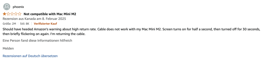

guck mal, einfach in den Rezensionen zum Produkt was Du selbst verlinkt hast:

Die Aussage ist jetzt nicht unbedingt ausschließlich auf das Kabel zurückzuführen. Hätte mal jemand schreiben sollen mit welchem es funktiert, finde aber nichts.
