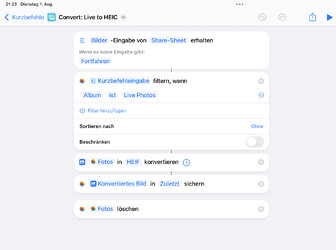

2. du kannst dir einen Kurzbefehl erstellen, und dann aus Fotos heraus die Bilder markieren, teilen klicken und dort auf den Kurzbefehl. Dann wird das live entfernt und das Bild neu gespeichert, das alte gelöscht.
der sieht so aus:
