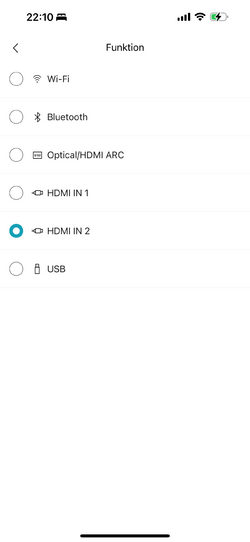

Meine Soundbar wechselt immer automatisch auf den HDMI IN 2 Eingang wenn ich die Quelle wechsle.
Ich muss diese immer manuell in meiner LG Soundbar App wechseln.
Woran kann das liegen ?
Die Soundbar selbst hat 2 weitere HDMI Eingänge 1 & 2. Beide sind nicht belegt.
Ändere ich also die Funktion in der App auf „Optical/HDMI ARC“, dann läuft der Sound über die Soundbar. Ändere ich jetzt aber die Quelle bspw. zur PS5, dann wechselt meine Soundbar erneut auf HDMi 2.
Ich habe gerade nachgesehen, und festgestellt, dass die Syncbox an meinem Fernseher am HDMI Eingang 2 angeschlossen ist.
Ich komme dem Problem also näher, kann dieses jedoch nicht eigenständig beheben.
Habe ich möglicherweise etwas in der Hue App falsch eingestellt ? Kennt sich jemand damit aus ?
Edit: Ich habe PS5 und Series X parallel laufen und wechsle über den jeweiligen Controller den Eingang.
Xbox: HDMi1
PS5: HDMi2
Den Wechsel sehe ich jedes Mal auf dem Display meiner Soundbar.
Jetzt habe ich das mehrere Male hintereinander ausprobiert. Beide Geräte bleiben auf HDMi1.
Hmm, wo ist bloß der Wurm drin ?
Vielen Dank.
