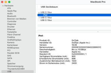

Im Systembericht auf dem MacBook wird das iPad korrekt als USB 3.1 (bis zu 10 Gbit/s) erkannt. Trotzdem bleibt die tatsächliche Übertragungsgeschwindigkeit bei den genannten 115 MB/s, was eher einer USB 2.0-Verbindung (480 Mbit/s) entspricht.
Meine Vermutung ist, dass das MacBook der Flaschenhals ist, weil es offenbar nicht in der Lage ist, die volle Geschwindigkeit der Verbindung zu nutzen, obwohl die Hardware dies zulassen sollte. Woran könnte das liegen?

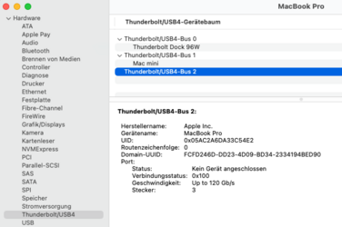

Es macht allerdings einen erheblichen Unterschied in der Geschwindigkeit, ob ich ein Thunderbolt Kabel, oder ein USB-C Gen. 3.1 benutze. Bei einem Thunderbolt 4 Kabel ist die Geschwindigkeit gefühlt 3 bis 4mal so hoch, jedoch weit unter den möglichen 40Gbit/s, die der Thunderbolt 3 des iPad Pro könnte. Dürfte sich bei Deinem angegebenen Wert von etwa 115MB/s einpendeln. Ich hab das aber nur mit Stoppuhr und der 18GB großen Datei gemessen, die ich auch für den Test der Thunderbolt Bridge genutzt habe.
Wir hatten vor kurzem hier eine Diskussion zum Thema Thunderbolt Bridge. In dieser machte @Marcel Bresink eine interessante Bemerkung:
Ggf. ist dies hier auch eine / die Ursache.
Ob das wirklich vergleichbar ist? Das eine ist ne Netzwerkverbindung zwischen zwei Rechnern und was die Verbindung zwischen iPad und MacBook ist, weiß ich gar nicht.
