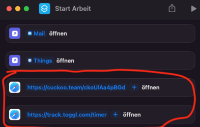

Ich benutze die Kurzbefehle-App auf meinem iMac. Z. B. zum Starten am Morgen mit ein paar Apps und zwei Internetseiten (siehe Anhang). Klappt wunderbar.
Nun habe ich für den Safari ein neues Profil eingerichtet: Arbeit. Ich möchte nun, dass die URL angezeigt wird auf einem Safari-Fenster mit dem Profil "Arbeit" (und nicht dem Standardmässigen).
Danke für Ideen!
Direkt kann man das in der Aktion nicht definieren. Es gibt aber einen Umweg, der vielleicht brauchbar ist
  1. Definiere einen Fokus „Arbeit“ in den Systemeinstellungen, wenn es den noch nicht gibt.
  2. In den Einstellungen des Fokus: Setze einen Fokusfilter für Safari, der das Safari-Profil „Arbeit“ einstellt
  3. Erstelle einen Kurzbefehl, der
    1. Den Fokus auf Arbeit setzt
    2. Deine gewünschte URLs öffnet

Herzlichen Dank @m4371n.
Ich verstehe den Punkt 2 nicht bzw. kann ihn nicht umsetzen. In den Safari-Einstellungen, unter Profile, kann ich nicht viel einstellen.
Ich habe aber soeben einen Weg gefunden:
Safari > Einstellungen > Websites > Links mit Profil öffnen
Hier kann pro Website das Profil eingestellt werden, mit dem die Website geöffnet werden soll. Das ist sehr hilfreich.
Fokusfilter findest du unter Einstellungen - Fokus - <fokusname> - Fokusfilter
