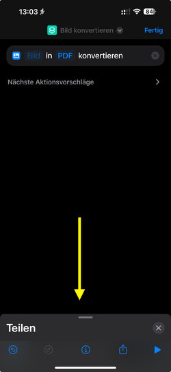

Den mit Pfeil markierten Bereich wieder hochziehen und dann teilen aufrufen….

das hochziehen habe ich kapiert. Aber "teilen aufrufen" finde ich nicht.

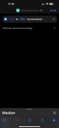

Bis dahin bist du gekommen:
Jetzt ziehst du den Bereich hoch (da steht noch Medien). Der hochgezogene Bereich sieht dann so aus
Oben auf das X drücken.

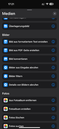

Dann hast du das
Und da dann auf teilen. Und der Beschreibung des TE weiter folgen.

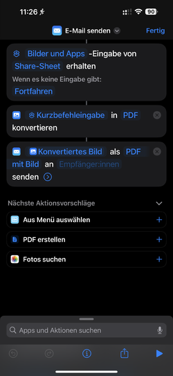

@sedna Das dachte ich mir auch. Mache ich diesen Kurzbefehl so wie angegeben, dann öffne ich ein Bild, gehe über Teilen zu dem Kurzbefehl. Es öffnet sich eine neue Mail mit dem Betreff und angegeben Empfänger - allerdings fehlt der Anhang. Weiß aber jetzt auch nicht, was man dann angeben muss, um das Bild als PDF zu bekommen. Zumindest sieht ja der Weg „Bild in PDF konvertieren“ korrekt aus?
Beim Threadersteller geht es aber nicht mal soweit und es öffnet sich nicht einmal die Mail?
Reaktionen: Onslaught
Hallo
In dem verlinkten Kurzbefehl wird nichts der Aktion Bild konvertieren übergeben.
Gruß
Ja, aber das ging definitiv früher so. Ich habe da jetzt angegeben: "Kurzbefehleingabe" – was anderes halbwegs sinnvolles finde ich da nicht. Das ändert aber nichts: es geht dann einfach nicht weiter. Es erscheint gaaaanz kurz so ein unscharfes irgendwas, geht aber gleich wieder weg.

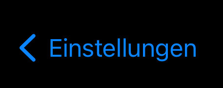

Aber ehrlich: auf das X tippen, um alle Optionen zu bekommen – intuitiv ist das nicht
Was wäre denn eine Alternative? Ein „<„ anstatt dem X?
Oder dort den Text „zurück“ platzieren?
Oder so, wie in den Einstellungen?
Also das X finde ich Ok. Es steht ja in der gleichen Zeile wie die Kategorie, in der man sich befindet.
