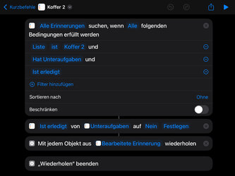

Kann es sein, dass es per Kurzbefehl nicht möglich ist Unteraufgaben in Erinnerungen auf „Nicht Erledigt“ zu setzen?
Egal was ich probiere, die Hauptaufgabe zurücksetzen funktioniert, Unteraufgaben aber nicht.
Doch, ist möglich.
Prinzipiell hat der Kurzbefehl erstmal den Fehler, dass die Aktionen nicht richtig angeordnet sind. Beispielsweise hat die Wiederholen Schleife in diesem Fall keine Funktion.
So könnte zum Bespiel der Kurzbefehl mit deinen Bedingungen aussehen.

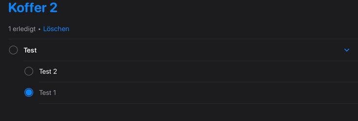

Er würde allerdings nur funktionieren, wenn die Hauptaufgabe als erledigt markiert ist.
Also er würde in dem Szenario oben NICHT funktionieren.
Je nachdem was tatsächlich erreicht werden soll, müssen eventuell die Bedingungen oder auch der Kurzbefehl geändert werden.
Für das einfache Zurücksetzen der Liste müsste man z.B. nur die Bedingungen "hat unteraufgaben" und "ist erledigt" entfernen.
So würde es funktionieren, dauert aber 30 Sekunden bis es durchgelaufen ist.
Wäre schön, wenn es eine schnellere Variante gäbe…
