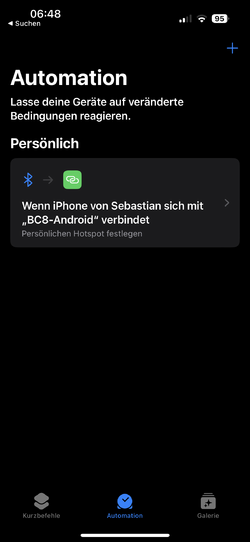

Hallo zusammen,
ich möchte folgendes:
Wenn sich Bluetooth mit Auto verbindet er automatisch Hotspot aktiviert.
Und Wenn sich Bluetooth sich wieder trennt mit dem Auto, soll sich automatisch Hotspot deaktivieren.
Habe bis jetzt nur das erste hinbekommen. Sehe keine Möglichkeit eine Automation zu erstellen bei trennen von Bluetooth auch den Hotspot zu deaktivieren.
Bitte um Hilfe.
Danke.
Die Option gibt es nicht.
Und auch nicht wundern falls du es noch nicht getestet hast: Selbst die Automation, die du erstellt hast wird den Hotspot nicht automatisch/selbstständig aktivieren.
Wenn du URL öffnen als Aktion nutzt und dann „prefs:root=MOBILE_DATA_SETTINGS_ID&path=INTERNET_TETHERING“ hinterlegst, öffnet sich die Einstellungsapp und der Hotspot ist sichtbar. Nur muss dafür das iPhone manuell entsperrt werden.
