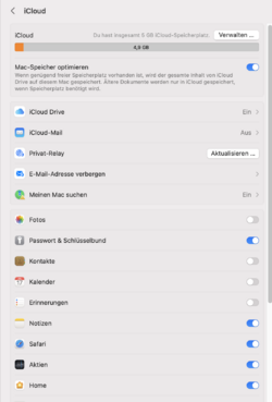

Die Sytemeinstellungen bei Ventura 13 sind neu geordnet. Wo versteckt sich iCloud? In den Einstellungen im Finder kann ich bloß die Häkchen bei iCloud Drive bzw. iCloud-Speicher setzen bzw. wegnehmen. Dann gibt es dort im Sektor iCloud noch ein Häkchen für Geteilt.
!!!! Holla, hab was gefunden - siehe Anhang. Hier sind sowohl Kontakte als auch Kalender auf aus

Sind die Kontakte und Kalendereinträge denn nur lokal erstellt auf Deinem iMac? Oder hast Du irgendwelche Dienste wie Microsoft Outlook oder ähnliches, über das Du diese pflegst? Ich wüsste zur Zeit keinen Grund, warum ein Kontakt "Apfeltalk" den ich nur lokal auf dem Mac anlege sich verhundertfach und immer neue Dubletten dazu kommen.
Nun, ich wüßte auch keinen Grund dafür.
Microsoft Outlook habe ich vor einem Jahr (etwa) ersetzt durch Mail. Kalender und Kontakte sind sowohl am iPad wie auch am iPhone unauffällig, ohne diese seltsamen Vermehrungen. Deshalb denke ich, dass es ein lokales Problem ist. Bloß Mails werden auf Smartphone und Tablett angezeigt. So wie es sein soll. Trotzdem: siehe Anhang

Dass die dann tausendfach vorhanden sind, ist wirklich seltsam. Und wenn Du auch die iCloud deaktiviert hast - wird es nicht unbedingt logischer.
