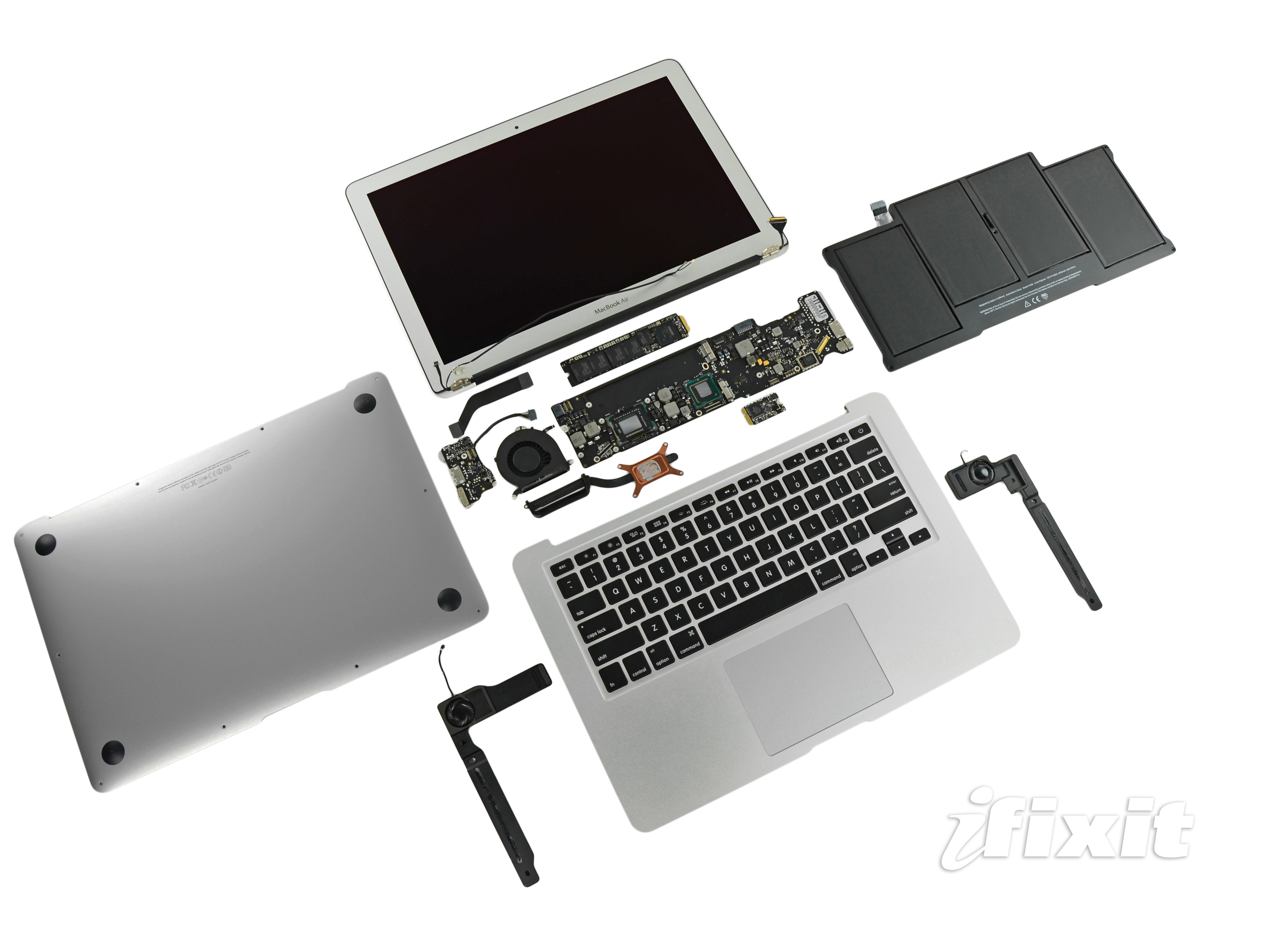

Hallo liebe Apfelgemeinde,
seit gestern morgen knattert das MacBook Air meiner Freundin und ich komme nicht drauf, woran es liegen könnte.
Problembeschreibung:
Das Knattern / Rattern tritt in regelmäßigen Abständen (ziemlich genau alle 5 Sekunden) auf. Dabei knattert es sehr schnell drei mal hintereinander *Trr, trr, trr* irgendwo in der oberen linken Ecke des MBA. Seit dem Kauf vor ca. 1,5 Jahren ist das noch nie vorgekommen.
Letzte Aktivität vor dem Auftreten des Problems:
Am Abend zuvor war noch alles in Ordnung. Es wurde einen Film im Bett geschaut und dabei drehten die Lüfter ziemlich auf. Das passiert aber schon mal öfter. Außerdem war das Ladekabel nicht angeschlossen, sodass der Akkuanzeige weniger als 5% anzeigte als es ausgeschaltet wurde.
Was seit dem geschah:
Als ich das MBA am nächsten morgen an den Strom hängte und einschaltete, fing das knattern an. Ich hatte erst die Vermutung, dass es mit der Stromversorgung zu tun hätte und wollte das Gerät deshalb laden lassen. Nur um sicher zu gehen versuchte ich es mit einem Reboot, aber ohne Erfolg. Bei ca. 45% klappte ich das MBA zu und ließ es erst mal laden. Es knattert im zugeklappten Zustand immernoch allerdings in größeren Abständen und leiser. Aber im geladenen Zustand und ohne Ladekabel knatterte das MBA weiter alle 5 Sekunden vor sich hin. Sonstige Einschränkungen konnte ich nicht feststellen.
Ich vermutete, dass es am Lüfter liegt und lud mir die App FanControl. Diese zeigt an, dass sich der rechte Lüfter mit -1RPM dreht und der andere gar nicht. Obwohl er eigentlich bei höheren Umdrehungen liegen sollte.
Vielleicht noch eine Anmerkung es ist relativ kalt seit gestern, weil die Heizung ausgefallen ist. Ich habe mal gehört, dass bei bestimmten MacBook irgendwas brechen kann, wenn sie in zu kaltem Zustand eingeschaltet werden. Könnte es irgendwas damit zutun haben?
Da das Air abgesehen vom Lüfter keine beweglichen Teile hat, weiß ich nicht was dieses knattern sonst auslösen könnte.
Hat jemand schonmal von diesem Problem gehört oder damit zu tun gehabt? Ich konnte im Forum außer diesem Beitrag http://www.apfeltalk.de/forum/mbp-4-1-a-t136815.html nichts dazu finden. Aber ich bin mir nicht sicher ob der Beitrag aus dem Jahr 2008 bei SSD Festplatten weiterhilft.
Ich hoffe, ihr könnt mir helfen.
Euer Tommhey
