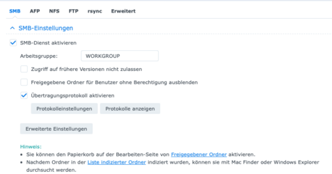

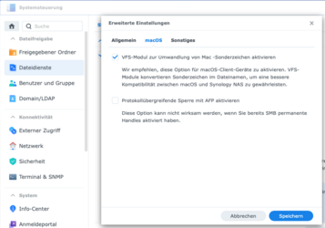

Ergänzend zu den Sachen von @Marcel Bresink :
Logge Dich mal ins DSM ein, und kontrolliere die Einstellungen unter Systemsteuerung - Datendienste.
Ich gehe davon aus, dass Du meinst, die Synology taucht nicht mehr im Finder auf?
Hier mal ein Beispiel, wie es optimal für macOS eingerichtet ist:
Bildschirm­foto 2023-02-28 um 18.14.02.pngBildschirm­foto 2023-02-28 um 18.14.17.pngBildschirm­foto 2023-02-28 um 18.14.21.png
Das AFP Protokoll deaktivieren.

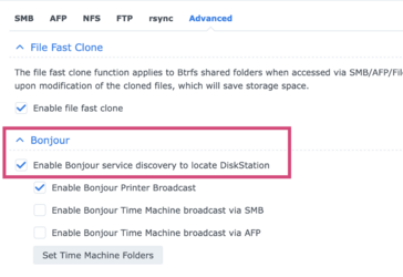

Eigentlich solltest du den Server auf der Linken Spalte unter Netwertk im Finder sehen...
Unter Erweitert kannst du noch Bonjour einschalten.
Reaktionen: toni.leitner
Genau, Bonjour auch einschalten.

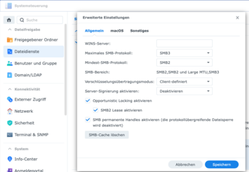

Aber @jensche SMB Range macht weniger generelle Probleme, wenn man es ab SMB2, und nicht ab SMB2 Large MTU einstellt.
Normal sollte macOS so oder so SMB3 nutzen, aber dennoch...
Reaktionen: jensche
Bei mir läuft das ohne Probleme. Aber ja. SMB2 reicht.
