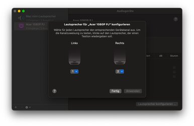

Wie schon gesagt: Da werden mir 2 Speaker nebeneinander angezeigt. Darunter ist dann je ein Dropdown-Menü, in dem ich aus "1" und "2" wählen kann.Bild 22.12.24 um 16.48.jpeg

danke. Ich war halt nicht sicher, worauf Du Dich bezogen hast, deswegen dachte ich, ich frage nach.
Ändert sich denn an den Einstellmöglichkeiten was, wenn Du Multichannelcontent über VLC über diesen Ausgang ausgibst und währenddessen in diese Einstellungen gehst? Ich habe dereinst einen Mac Mini 2011 am Fernseher gehabt und da auch Multichannelcontent ausgegeben, da musste man mit dem Audio-MIDI-Setup "spielen", aber so ganz bekomme ich es nicht mehr zusammen (zumal da ja auch locker 14 Jahre macOS-Entwicklung dazwischen liegen). Irgendwie konnte man früher zwischen Stereo und PCM wählen und mit PCM hat dann mein AVR gearbeitet.

Ne, da passiert nichts. Die Tests haben dabei auch nochmal gezeigt: Links und Rechts werden gut angesteuert, aber eben jeweils sowohl auf den Front und Rears, da wird also das Stereo-Signal einfach auf beide Boxen je Seite gelegt.
