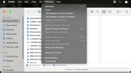

Ich habe irgendetwas mit meinem MacBook Air gemacht, so daß ich keinen dunklen Modus mehr bekomme. Die Menüs schalten auf dunkel um - der Rest nicht.Screenshot 2023-02-06 at 14.20.43.png
Ich kann mich dunkel (Achtung Wortwitz!) daran erinnern, daß ich das schon mal so ein Problem hatte mit einer Option von Flux. Wenn ich Flux beende, dann bleibt das Problem jedoch bestehen.
Hat jemand eine Idee, was ich verbockt haben könnte?
MacBook Air, M1, Ventura 13.2.

Ja, ich meine F.lux. Ich habe das Programm beendet, mit Prefs Editor alle Einstellungen gelöscht und F.flux wieder gestartet: keine Änderung.
Ich habe mal mit einem anderen User getestet und da funktioniert der dunkle Modus.

es gibt den NSRequiresAquaSystemAppearance key, den wohl eines deiner 3rd Party Programme in die folgende Datei geschrieben hat:
~/Library/Preferences/.GlobalPreferences.plist
Du kannst die Datei nach dem key durchsuchen oder es mit folgendem Befehl überprüfen:
(Terminal.app öffnen, Befehle hier kopieren, einfügen und enter/return drücken)
Bash:
defaults read -g NSRequiresAquaSystemAppearance
Gibt er etwas anderes als "[...] does not exist" aus, kannst du den key mit diesem Befehl löschen (und nicht auf eine andere Weise)
Bash:
defaults delete -g NSRequiresAquaSystemAppearance
Benutzer ab und wieder anmelden
