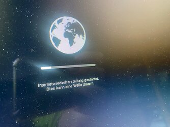

Eine konkrete Idee habe ich nicht, aber was ich probieren würde:
- (noch mal gezielt) den SMC zurücksetzen (Anleitung gibt es online bei Apple)
- NVRAM/ PRAM zurücksetzen (Anleitung gibt es online bei Apple)
- eine Netzwerkverbindung per Kabel herstellen (also LAN/ Ethernet)
- Kabelgebundene Tastatur anschließen
- den Rechner neustarten und dabei ALT+CMD+R drücken und gedrückt halten, bis eine stilisierte Weltkugel angezeigt wird
- Sollte diese Internet Recovery geladen werden (was dauern kann), dann müsstest du von da aus die Festplatte/n komplett löschen und neu einrichten können, um dann im Nachgang ein frisches OS zu installieren

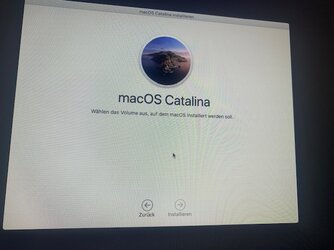

Das hat zumindest teilweise mal geklappt.
LAN Kabel angeschlossen, dann ging es weiter, und leider konnte es Catalina nicht installieren, weil es die Festplatte nicht anzeigt/erkennt.

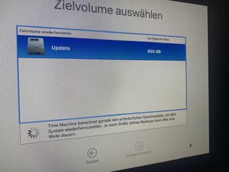

Dann mit TM Backup versuchen, das startet, aber ist für die Festplatte zu groß.
Meine alte SSD hatte über 2TB an Daten, und die neue HDD nur 1TB.
Lustigerweise erkennt es die Festplatte beim Backup aber schon.
Jetzt versuche ich mal eine 4TB HDD einzubauen und zu schauen ob es dann geht.
Auch das ist richtig, denn macOS lässt sich nur auf Volumes installieren, nicht auf manipulierten Festplatten.
Du musst über das Menü der Internet-Wiederherstellung das Festplattendienstprogramm aufrufen und dort "Darstellung > Alle Geräte einblenden" einschalten. Erst danach wird die Festplatte angezeigt.
Die Festplatte muss über den Punkt "Löschen" komplett gelöscht werden, damit das OCLP-Betriebssystem entfernt wird. Partitionsschema GUID, Format "APFS". Danach ist ein leeres Volume vorhanden, auf dem macOS installiert werden kann.
