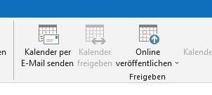

Ich suche eine möglichkeit 1 Kalender auf 3 verschiedene Computer ( 2x Mac 1x Windows) zu synchronisieren.
Ich habe es mit dem Outlook internen Kalender funktiniert doch leider ist dieses Symbol fur Freigabe des Kalenders ausgegraut.
Es handelt sich um Office 2016 Professional Plus auf dem Windows Computer.
Jetzt suche ich nach einer alternative da ich gelesen habe es deswegen nicht funktioniert da man Office 365 im Abo also das neuste abschließen muss.
Welche Alternativen kennt ihr noch die ich für mein Problem nehmen kann ?

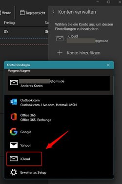

Hast du es denn schon mal mit iCloud für Windows versucht? Nutze ich seit Jahren in Verbindung mit Outlook.
Eine Alternative wäre noch die in Windows 10 bzw. 11 integrierte Kalender App. Die unterstützt direkt CalDAV und kann somit ohne Zusatztool mit der iCloud kommunzieren. Man muss aber einen separaten Schlüssel zur Umgehung der Zweifaktor-Authentifizierung unter iCloud.com erzeugen.

@dtp
Danke für den Tipp.
Das wäre für mich eine gute Alternative wenn dies funktinieren würde da ich so eine Desktop Version bevorzuge.
Also verstehe ich das richtig das ich die Emailadresse von dem iCloud Account in Windows Kalender hinzufügen kann und dann so einen gleichen Kalender mit verschiedenen Programmen benutzen kann ?
Probier's doch einfach mal aus. Starte die Kalender App unter Windows und füge ein neues Konto unter Auswahl von iCloud hinzu.
