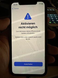

mein gut 5 Jahre altes treues iPhone X hat seit einigen Wochen das Problem, dass es - ohne weiteres Zutun - keine SIM Karte mehr erkennt. Einfach so. Keine PIN Anfrage. Nichts.
SIM tauschen lassen. Kein Effekt.
Updates von iOS laden herunter aber installieren nicht. Überprüfung des Updates läuft ewig (tagelang) und es tut sich nichts.
Speicher ist genug frei.
Dann stand mal, dass ein Mobilfunk Update notwendig sei. Das geht aber nicht bzw. ich kann da nichts anstoßen.
Nun der verzweifelte letzte Versuch eines Zurücksetzens auf Werkseinstellungen.
Das iPhone warnte mich auch, dass danach eine Aktivierung nicht mehr möglich sei und so kam es auch.
SIM drin, WLAN verbunden - keine Aktivierung möglich. Eine wertlose Info mit Link auf die allgemeine Support Seite:
War es das für mein iPhone X?
Der Wiederherstellungsmodus sagt auch es sei eine Durchführung nicht möglich und schaltet ab
Vermutlich SIM Karten Leser defekt. Ob sich eine Reparatur lohnt, kannst nur du abwägen. Ich denke eher nicht.
Vielleicht der passende Moment ein anderes Gerät zu suchen. Kann ja auch ein gebrauchtes sein. Evtl. ab Xs oder später mit der Option einer eSIM.
Besteht denn trotz des Fehlers die Möglichkeit das iPhone X zu aktivieren?
Dass man es wenigstens mit WLAN verwenden kann - quasi als "iPod Touch"?
Oder ist es jetzt dadurch sozusagen "bricked"?
