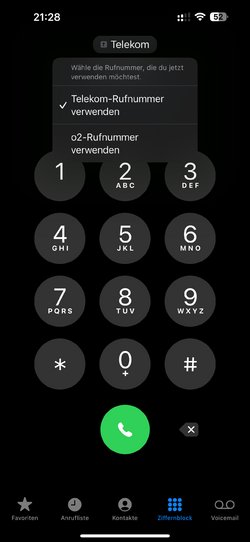

2) AUSGEHENDE ANRUFE
Wenn ich jemanden anrufe. Kann ich dann aussuchen mit welcher Nummer? Ich habe „Angst“ aus Versehen einen Geschäftskontakt mit der privaten Nummer anzurufen - und so erfährt er meine private Nummer.

2) Ja. Man kann es in den Kontakten festlegen, wer mit welcher Leitung als Standard genutzt werden soll, oder vor dem Wählen auswählen
