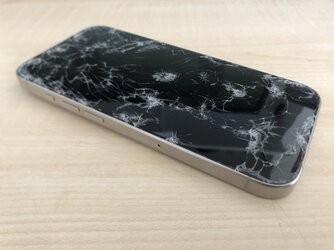

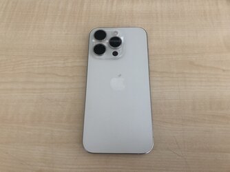

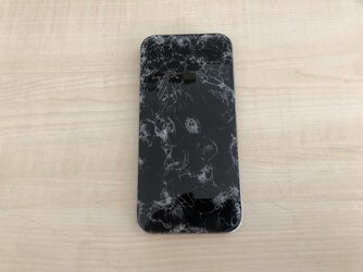

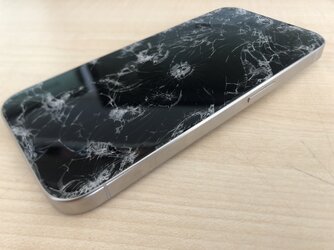

Hallo allerseits.
Mein iPhone 15 Pro wurde leider von einem Auto überfahren (vgl. Bilder im Anhang). Das Displaymodul hat vermutlich einen Totalschaden. Die Seiten und die Rückseite des iPhone sehen unbeschädigt aus.
Wenn ich es an die Ladestation (mit Ampere Anzeige) hänge, tut sich dar gar nichts. PC reagiert ebenfalls nicht wenn ich das iPhone via USB-C anhänge. Auf dem Display erscheint auch nichts, das muss aber wohl nicht erwähnt werden bei diesem Zustand.
Meine Fragen:
- Kann ich irgendwie feststellen, ob das iPhone nebst dem Display noch mehr Schaden abbekommen hat? Gibt es irgendeine Idee wie ich da ein Lebenszeichen herauskitzeln könnte (via PC, oderso) ?
- Ich würde mir einen Displayaustausch selber zutrauen (mache viel mit Elektronik und habe auch schon in Vergangenheit Displays gewechselt, sind aber schon einige Jahre seither vergangen). Welche Bezugsquelle für ein neues iPhone 15 Pro Display könntet ihr mir empfehlen?
Besten Dank & schöne Grüsse

Wow… Richtig beeindruckend, dass es das Gehäuse ohne Mängel geschafft hat.
Display-Tausch - wenn ich ehrlich bin, würde ich zu Apple direkt gehen und die das machen lassen. Kosten? 405€*. Bin mir nicht sicher, ob das eine Haftpflicht oder die KFZ-Versicherung übernehmen könnte/würde.
* Wenn(!!) sonst alles funktioniert. Aber bei dir scheint das iPhone mehr als nur ein defektes Display zu haben. Wäre fast soweit, das als Totalschaden einzustufen.
Reaktionen: orcymmot und 3komma14
Ich bin kein Experte, kann aber folgende Info dazu geben: das Iphone meiner Frau wurde auch mal von einem Auto überfahren und sah so aus wie das auf den Bildern. Lag sogar noch etwas im Regen. Es funktionierte aber noch. Auch wenn man kaum noch was sah reagiert der Touchscreen und beim Anschluss an den PC ging auch alles.
Wenn sich hier nichts mehr tut dann ist doch sehr wahrscheinlich mehr defekt als nur das Display.
