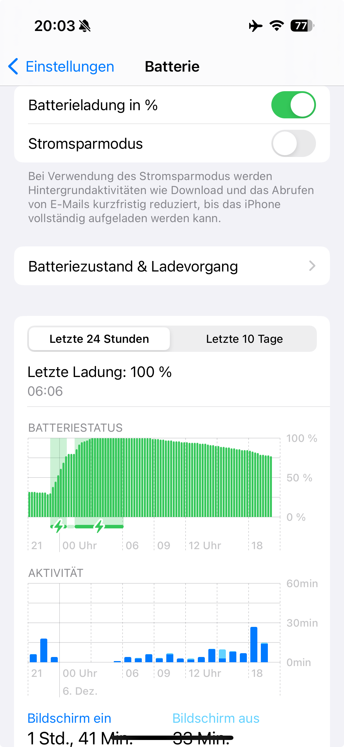

ich nutze das iPhone 15 Pro mit aktuellsten iOS seit nun über einem Monat. Das optimierte Laden funktioniert aber nach wie vor nicht. Er lädt in einem Zug auf (ca. 4h) und hält dann die 100% bis ich Aufstehe.
- Wie lange hat das bei euch gedauert, bis das optimierte Laden funktioniert hat?
- Ich lade die meiste Zeit jeden zweiten Tag über Nacht mit einem USB A auf USB C Kabel am alten Apple 5W Netzteil.
- In der Zeit in der ich das iPhone habe, habe ich ein paar wenige Male das Handy zwischendrin geladen (dann war es entweder ein 15W Netzteil, oder der 90W Ausgang meines DELL Monitors)
- Ich habe über Kurzbefehle zwei recht umfangreiche Automationen geschrieben:
1: Anhand von Kalendereinträgen stellt mir die Automation meine Wecker aus und ein
2: Da ich zu Hause insbesondere im Keller schlechten Mobildfunkempfang habe, habe ich eine Automation die mir, wenn ich zu Hause ankomme, die Mobilen Daten deaktiviert, den Flugmodus aktiviert, das WLAN/BT aktiviert wenn ich von zu Hause weggehe werden Mobilen Daten aktiviert, den Flugmodus aktiviert, das WLAN/BT aktiviert
1701889395974-png.1428775
