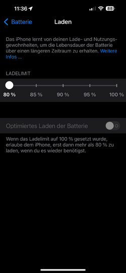

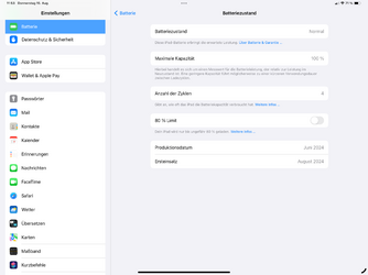

Etwas anders beim iPad:

Kenne die Einstellungen nicht beim iPad, da meins älter ist.
Gibt es den Punkt "optimiertes Laden" auch irgendwo und ist der auf "Aus"?
Das ist bei den neuen M4 Modellen der 80% Schalter geworden.
Ein expliziertes „optimiertes Laden“ wie am iPhone gibt es nicht.
