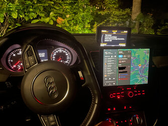

Ich wollte mal berichten wie es funktioniert. Vorweg, es klappt sehr gut, bin sehr zufrieden mit dem iPad als Navi.
Was habe ich gemacht?
Ich habe mir eine Magnethalterung für das iPad geholt.
(ivoler Mini Magnetic Phone Holder)
Ich habe den Vorteil das mein Auto zwei SD Karte Slots hat die ich nie nutze. Also habe ich die Halterung unter dem Warnblinker angebracht und zwei SD Karten in die Slots gesteckt. Die Halterung hält das iPad und das iPad steht noch zusätzlich auf den SD Karten. Siehe Bild.
