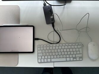

Man könnte das mit einem USB-C Hub realisieren, an den der Bildschirm über HDMI angeschlossen ist, sowie Tastatur und Maus über Kabel. Ich habe das mal kurz getestet (siehe Foto). Klappt einwandfrei.
