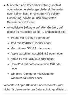

Das sind Bedingungen also Softwareversionen
Und hier Quelle
