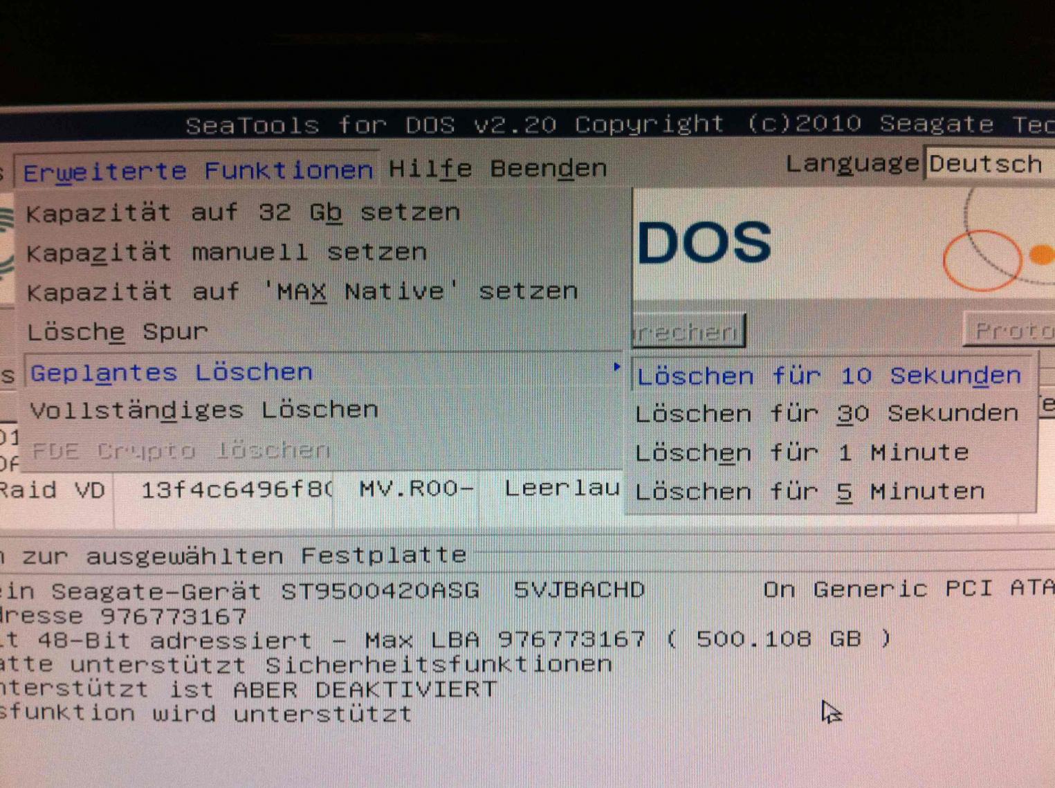

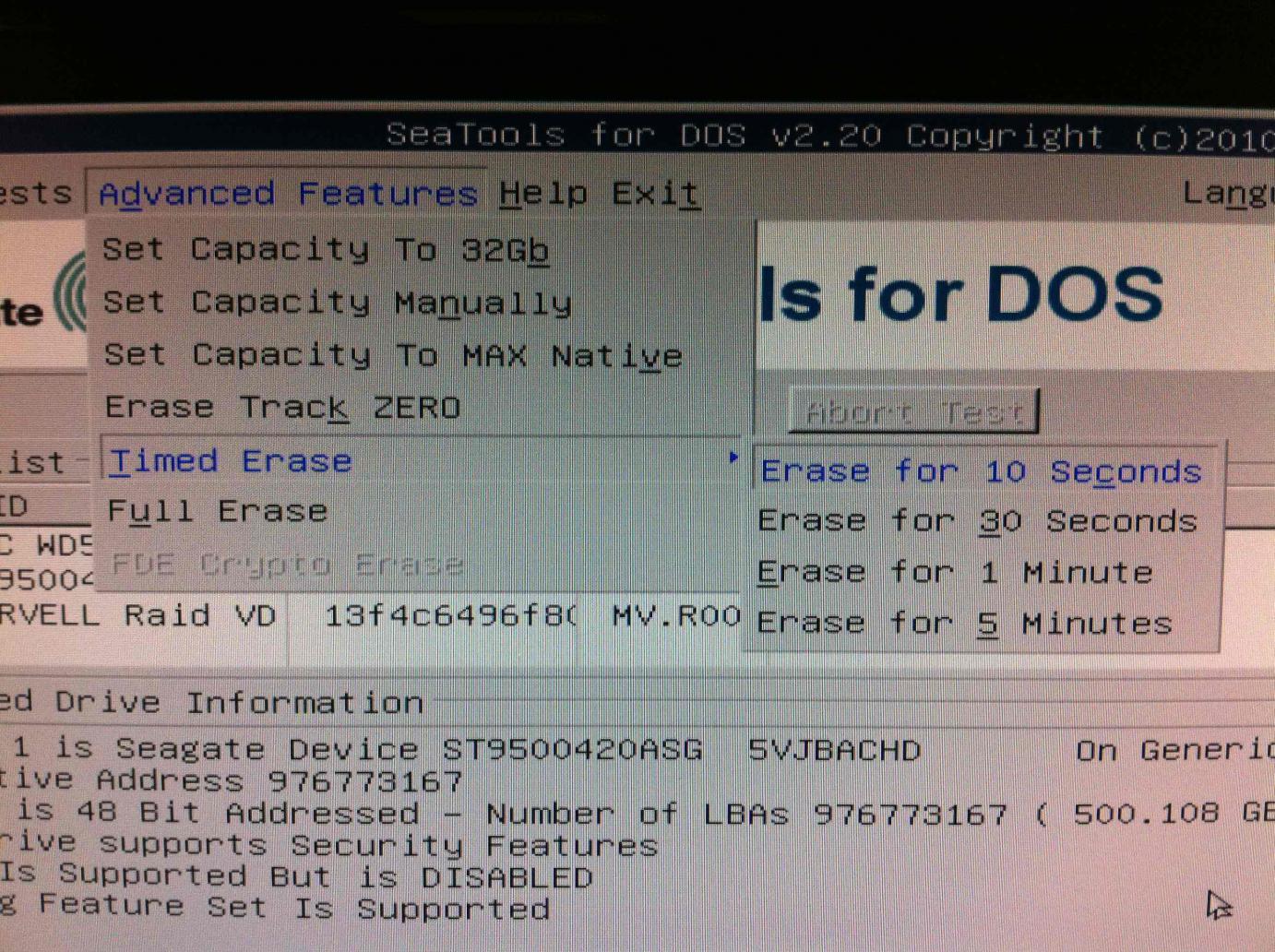

Über Nacht habe ich sie nun an einem Windows mit der Seagate DOS CD mit Nuller überschrieben - Kein Erfolg = Posix_reports Error.
http://www.computerbase.de/forum/attachment.php?attachmentid=233751&stc=1&d=1306097678
http://www.computerbase.de/forum/attachment.php?attachmentid=233752&stc=1&d=1306097678
