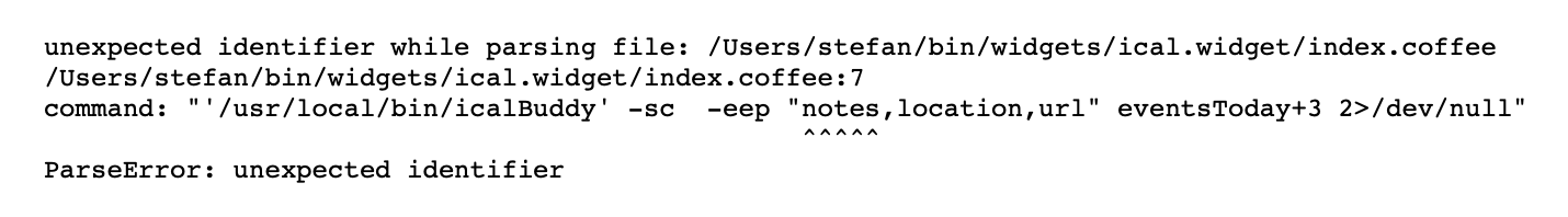

Hier mal ein kleines Beispiel welches das ich nicht verstehe,
das ist der Original Befehl aus der .coffee Datei
Code:
command: "'/usr/local/bin/icalBuddy' -sd -eed eventsToday+3 2>/dev/null"
Versuch ich nun diesen Befehl zu nutzen bekomme ich eine Fehlermeldung:
Code:
icalBuddy -sc  -eep "notes,location,url" eventsToday+5
