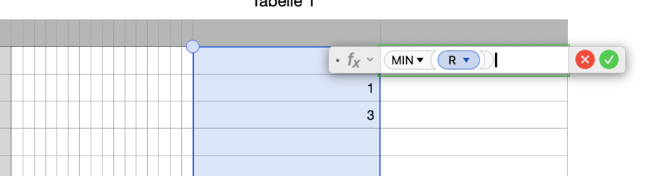

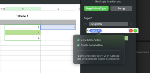

Kenne nur den Umweg über eine "Hilfszelle".
Minimum von Spalte R in Hilfszelle(z.B. S2) berechnen.
Bedingte Markierung für Spalte R wenn der gleich S2 ist.
Danke Dir aber da stehe ich auf dem Schlauch so gut kenne ich mich mit Numbers oder Excel nicht aus. Lg
Falls es keine bessere Lösung gibt, die nicht kenne.
Formel für die Hilfszelle S2, je nach Bedarf: =MIN(R) für Spalte oder =Min(R1:R40) für Bereich.

Bedingte Markierung (unter Format) für die markierten Zellen (entsprechend auswählen):

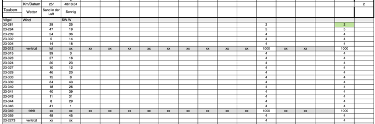

Morgen,danke für die schnelle Hilfe. Es funktionier super nur habe ich auch Zeilen dazwischen wo ein x drin steht, da funktioniert es dann nicht. Gibt es da noch eine Lösung ( da wo 1000 drin steht wäre ein x normal)
Lg Michael
