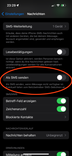

Einstellungen > Nachrichten > Als SMS senden
Wenn diese Einstellung aktiviert ist, wird automatisch zu SMS gewechselt, wenn iMessage nicht verfügbar ist, beispielsweise wenn der Empfänger gerade nicht mit dem Internet verbunden ist. Diese Einstellung würde ich testweise mal deaktivieren.
Diese Einstellung finde ich niergends.
Zum anderen Tipp:
Also sollte man sowohl die E-Mail Adresse als auch die Handynummer auswählen bei iMessages > Senden & Empfangen?
Vorwahl + Nummer (also ohne +49 oder 049)
So sieht die Einstellung aus.
Und ja, die Telefonnummer sollte unter «Empfangen und Senden von iMessages über» aktiviert sein.
