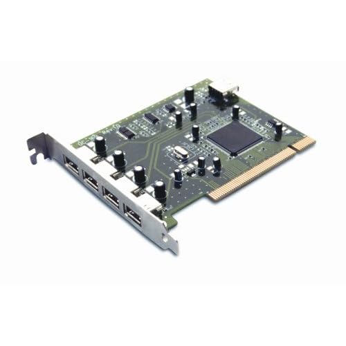

  10. axenon
    axenon Freiherr von Berlepsch
    Dabei seit:
    04.10.07
    Beiträge:
    1.109
    Ich habe auch die fritz!box 7170, und diese hat nur einen USB 1.1 Controller. Also bist du damit genausoweit wie mit deinem Mac ;)
    Außerdem, würde die fritz!box den iPod höchstens als Massenspeicher erkennen, aber diesen mit iTunes dann zu befüllen ist völlig ausgeschlossen.
    Noch ein kleiner Nachtrag: Warum baust du dir nicht einen neuen USB 2.0 Controller ein?
    Über Google, man mag es kaum gluben, habe ich was passendes für deine Lampe gefunden ;)
    1. bei Amazon:
    [​IMG]
    und die 2. bei DSP:
    [​IMG]
  11. Senuti
    Senuti Antonowka
    Dabei seit:
    25.05.06
    Beiträge:
    356
    sau gut! dann kann man also doch aufrüsten...:)
    aber wie funktioniert das? hat der imac g4 noch freie pci steckplätze? außerdem hat der doch ein rundes "Gehäuse". kann man da so eine flache klarte einbauen??
    aber danke erstmal für deine tipps!!
  12. bml
    bml Adams Apfel
    Dabei seit:
    26.04.06
    Beiträge:
    511
    Schade, dass die Lampe keinen passenden Slot hat, vergiss es also.
