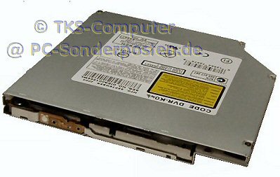

Der Pioneer K-06 Slot-in sollte passen. Wurde bei unserem Distributor zumindest als adäquater Ersatz angepriesen, wenn man von einem Combo auf ein Superdrive aufrüsten möchte.
Technische Daten und Beschreibungstexte: Typ : DVD±RW und CD-RW Recorder Slotin
Interface : IDE 2MB
Speed : DVD±R 8x, DVD±R9: 4x, DVD+RW 4x, DVD-RW 4x

Der ist aber nicht gerade billig. In irgendeinem Onlineshop habe ich ihn um ca. €70 gesehen.
Wenn du sicher bist, dass die Firmware passt, dann kauf es doch in irgendeinem Onlineshop.
Sag uns dann bitte bescheid, ob es geklappt hat und wo du das Slot-In letztendlich gekauft hast.

Hier gibt es das Laufwerk für knapp €70. Was haltet ihr davon?

Spar dir die Fotodoku. Die gibt es doch bereits bei www.ifixit.com
Die Firmware muss passen, sonst läuft das LAufwerk angeblich nicht. Die Firmware kann man aber, soweit ich weiss, ganz einfach über einen Windows-Rechner flashen.
Du musst bedenken, dass du die Blende/überflüssige VErkleidung bei deinem Wunschlaufwerk entfernen muss. Das sollte aber kein Problem sein.

Es ist aber nichts weiter anzumerken und eigentlich kann ich das Laufwerk dort bestellen, oder? Möchte mir nur 100%ig sichergehen dass es auch passt.
civi
Entweder du fragst den Händler, ob sein Laufwerk auch problemlos mit Macs zusammenarbeitet oder du kaufst es doch lieber bei www.pc-sonderposten.de / www.mac-sonderposten.de
Das ist offensichtlich sicherer.
Flashen bedeutet, dass du die Firmware, die in einem Flsh-ROM-Chip sitzt,
mit einer anderen VErsion überspielst. Das kennt man zum Beispiel von BIOS-Update bei PCs oder bei Firmware-Updates bei Macs und mp3-Playern.
Das Möglichkeit des Flashen von Laufwerken kenne ich nur vom PC, da die Hersteller den Mac sehr stiefmütterlich behandeln, bzw. die Firma Apple denen mächtig auf die Eier geht.
