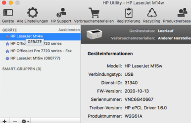

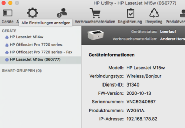

Danke, hab jetzt alles nochmal installiert, aber schon etwas seltsam ist, dass die USB Version von meinem Drucker im Dienstprogram unter Gerät eine andere Nummer hat als in den Details. Es geht um den Laserjet M15w, habe mal Screenshots gemacht. Auch in der Systemeinstellung wird mir der USB angeschlossene Drucker als Laserjet M14w angezeigt. Aber jetzt scheint es jedenfalls zu gehen (auch mit der, M14w). Mac OS 10.12.6 - vermutlich der Grund, dass es für den M15w keinen Treiber für USB gibt ;-) ... aber warum den über W-Lan ... hm
