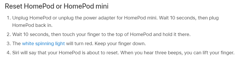

Hast Du versucht den "nicht funkt." Pod hardwaremäßig, also Strom weg, Finger drauf, Strom dran und auf die 3 Töne warten, zurückzusetzen?! Probier das mal aus. Und, was mir mal passiert ist, schauen ob Dein Phone, mit dem Du ihn dann einrichtest, auch im korrekt Netzwerk ist (also im gleichen wie beim 1. Homepod). Ich war nämlich einmal im Gastnetz und hab auch laaange gesucht, bis ich den Fehler fand.
Hoffe die beiden Dinge könnten helfen!
Sind beide im gleichen Netz. Meine Fritz Box zeigt Sie zwar komisch an sind aber drin. Ich habe ihm Stromlos gemacht aber ohne Finger drauf und Strom dran, dann angeschaltet nichts passierte, angetippt ladekreis kam für 3 Sekunden und Ende. Ich hoffe das sich durch ein Routerupdate nichts verstellt hat, dieser Zeit die unter dem Namen Kino an nach dem Update steht da Kino, Kino 1 usw. Werde aber nochmal Strom dran. Strom ab, Finger drauf und Strom rein und schauen was passiert. Werde heute Abend berichten. Danke dir erstmal
Danke für den Tip mit dem Finger. Habe die HomePods resetet. Jetzt geht wieder alles
