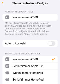

Ich habe jetzt auf meine beiden Homepods, den Homepod Mini, das Apple TV und das iPhone 13 mini iOS 18 geladen, der Schalter, um eine HomeKit Zentrale festzulegen, wird bei mir nicht angezeigt. Weiß vielleicht jemand warum?

Warte etwa 24h und schaue dann noch mal nach
Wenn Du nicht warten willst, dann nimm die Geräte mal vom Strom und dann wieder an den Strom.
Hab ich noch nicht gemacht. Versuche ich morgen mal.
Das stromlos machen und dann wieder anschließen hat auch nichts gebracht.
Jetzt wird der Schalter für die Bestimmung der Homekit Zentrale angezeigt.

Danke. Den Schalter gibt es bei mir leider nicht. Liegt ja vielleicht an den beiden Steuerzentralen, die längst verkauft sind, aber immer noch als „nicht erreichbar“ in der Home App zu finden sind.

Ich hab auch eine verwaiste Zentrale.Bei mir wird trotzdem der Schalter angezeigt.
Welche zentrale wird denn empfohlen? Bei mir ist Standardmäßig mein Apple TV ausgewählt, könnte aber die anderen HomePod Minis genauso auswählen.

Nach wie vor gibt es den Schalter bei mir nicht. Naja, ich bin ja inzwischen daran gewöhnt, dass Apples Software Schrott geworden ist.
ja, aber nur bei dir speziell. Woanders geht's ja.
Die mit der tendenziell besten Anbindung ans Internet. kA ob du bspw Video-Streams verarbeitest. Bei anderen haben sich (gefühlte) Favoriten herausgestellt, die sie dann fest definieren. Wenn du keine Probleme hast, lass alles wie es ist. ;)
Ja, die Einstellung kommt aber erst wenn HK dazu „bereit“ ist. Die meint er ja mit „hab ich nicht“. Andernfalls wäre dieses Gespräch für die Katz‘ 🤣
