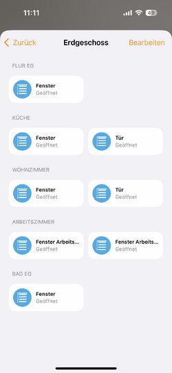

Ich kann einen Jalousie Aktor in mehrere verschiedene Gruppen zuordnen. Zum Beispiel kann ich einen Fensterrollo in eine Gruppe „Südseite“ und zeitgleich in eine andere Gruppe „Erdgeschoss“ einfügen - je nachdem ob ich halt nur die Fenster auf der Südseite oder das gesamte Erdgeschoss steuern möchte. Ich finde in der Home App nur die Möglichkeit ein Gerät nur zu einer Gruppe hinzuzufügen.

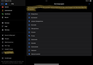

Gestern bin ich auf eine App im Store gestoßen mit Namen „Controller“. Hier können für Siri sogenannte „Servicegruppen“ angelegt werden, die im HomeKit genau das ermöglichen was ich benötige. Siehe Screenshot. Die hier erstellten Gruppen tauchen zwar teilweise in der Home App in den jeweiligen Räumen auf, aber nur teilweise. Trotzdem funktioniert die Steuerung der Gruppen mittels meiner AppleWatch einwandfrei.
Leider kostet die App 30€/Jahr im Abo. Die Testversion läuft am 4.01.23 nach einer Woche ab.
Ich stelle hier also die Frage, was die diese Drittanbieterapp im HomeKit einstellt was ich mit der nativen Home App nicht kann, kann das jemand erklären? Immerhin setzt „Controller“ ja nur auf HomeKit auf.

Es gibt eine ganze Reihe solcher Funktionen. HomeKit kann die zwar speichern und ausführen, aber die HomeApp kann sie allenfalls anzeigen. Das betrifft vor allem erweiterte Möglichkeiten bei Automationen.
...Habe mir das gerade mal angesehen. Die Gruppen kann man in Home auch erzeugen, indem man in den Gerätedetails mit "anderen Geräten gruppiert".

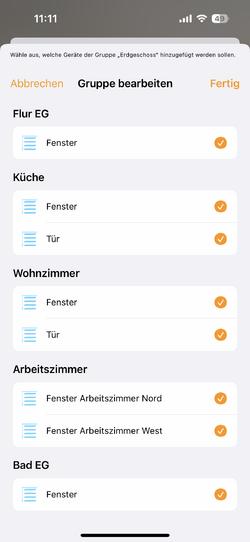

Die Geräteliste in der Gruppe öffnen und dann auf "Bearbeiten". Wusste ich auch bisher nicht, aber Versuch macht Klug. :cool:

Vielleicht bin ich blind oder schwer von Begriff… aber wo kann ich einen Fensterrollo neben Erdgeschoss auch noch einer anderen Gruppe zuordnen? Ich finde bei mir nix…
Nee, damit kann man keine Geräte, die bereits einer Gruppe A zugewiesen sind, in eine Gruppe B einbinden. Gruppenschnittmengen sind mit der Home App nicht möglich.

Hallo und kurzer Nachtrag zur App "Controller" - das Probeabo der App ist mittlerweilen abgelaufen, aber die Funktion "Servicegruppen für Siri" kann auch in der kostenfreien Version verwenden und genutzt werden. Seht gut!
Insofern hat sich das Thema damit erledigt.
