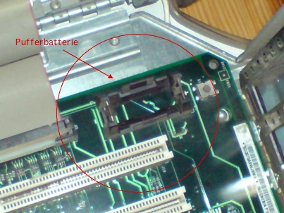

Hier sitzt die Pufferbatterie:
Sicher lässt sie sich austauschen. Kostet ca. 8€ und kann über jeden Mac-Handel bezogen werden. :)
