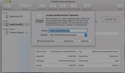

Mein erstes Problem mit dem Video ist schon mal die Stelle, wo ich 3 Optionen habe und "Scheme: GUID" anklicken soll. Das hab ich schon gar nicht zur Auswahl. Ich kann nur Name und Format wählen.
