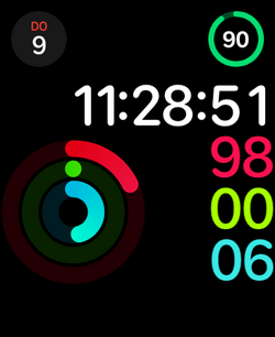

Hi, ich habe seit ein paar (oder vielleicht auch schon länger) das Problem, dass meine AppleWatch nicht mehr die Herzrate auf "Aktivität Digital"-Watchface anzeigt.
Hier ist ein Screenshot von meiner Uhr:
Unten fehlt die Herzfrequent-Angabe.

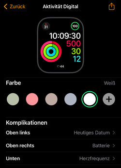

In den Einstellungen habe ich jedoch ganz klar "Unten: Herzfrequenz" eingestellt.
Wie gesagt, vor einiger Zeit war das eigentlich nie ein Prolbem. Wenn ich die "Unten"-Einstellung auf etwas andere ändere geht es ohne Probleme, nur die Herzfrequenz funktioniert nicht. In den Datenschutz-Einstellungen ist die Herzfrequenz aktiviert und wenn ich direkt auf die Heart rate-App oder oder Trainings mache geht es auch.
Jemand eine Idee?
Das ist ein bekannter Defekt in watchOS 10. Ein Update auf watchOS 10.1.1 sollte das Problem lösen.
