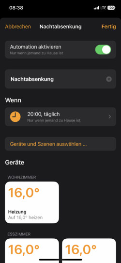

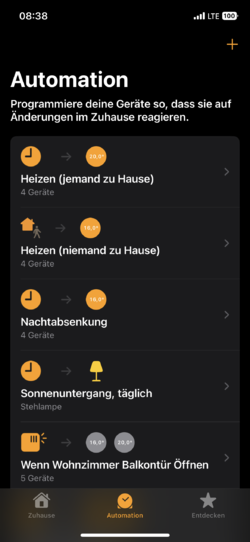

Nun wollte ich das dieses Jahr mit Automation in Apple Home umsetzten und habe mich Gestern Abend mal rangemacht. Sieht wie folgt aus
Jetzt haben die Thermostate gestern Abend 20 Uhr nicht auf 16 Grad umgestellt. Ich kann ja in einer Automation nur eine einzige "Wenn" Bedingung angeben und nicht mehrere, oder übersehe ich hier etwas? Ich kann auch eben nur eine Uhrzeit, also ein "ab" und nicht ein "von - bis" eingeben. Stehen die beiden Automationen dann im Konflikt?

@StillMacUser der oben beschriebene Heizplan läuft bei mir jetzt einwandfrei. Schau mal das du nicht Heizpläne in der EVE App und gleichzeitig Automationen in der Home App laufen hast, ich habe das Gefühl das kollidiert :D Mein Problem mit dem Sensor konnte ich Gestern auch lösen mit der App Home+ 5 (14,99€ im App Store), aber der Kauf hat sich gelohnt, da ich hier Automatisierungen mit Bedingungen erstellen kann, welche ich grsd. so wie sie mir dann in der Home App dargestellt werden auch erstellen könnte, aber weiß der Geier warum, wenn ich sie mit der Home App erstelle funktionieren sie nicht, wenn ich sie in der Home+ App erstelle funktionierts, das soll einer verstehen :D
